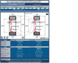

    почему вы считаете что 215/50 будет лучше чем штатная 235/45?:shock:

    я не думаю что она лучше, просто предлагают 215-50 подешевле вот я и сомневаюсь по поводу размера резины и ширины моих дисков. а по поводу 235 вы думаете цеплять не будет? предположим за задний верхний рычаг.
    как бы я больше склонялся к 225-45.
  8. Колчак
    Колчак Старожил
    18 май 2011
    5.773
    трактор
    вам штатно надо 235/45 ...205/50 -это её аналог по шинному калькулятору(как на картинке)...а 215/50 больше в диаметре ..=> спидометр врать будет и может быть что будет цеплять.....по поводу рычагов: если уж будет немного цеплять, то эти девайсы вм помогут решить проблему:nod:

    хотя разница не так уж велика...думаю должны встать...если уж действительно сладкое предложение:nod:

    205 на 7.5J - МАЛО. И даже 215 на 7.5J будет впритык по ширине. В зависимости от конструкции диска может и не будет он торчать за габарит колеса, но в профиль уж точно шина будет выглядеть немного "домиком".
    Я об этом уже писал в 526м посте данной темы.
    А Колчак чуть ошибся: 215/50 и 235/45 по высоте отличаются на 1мм т.е. НЕ ОТЛИЧАЮТСЯ.
