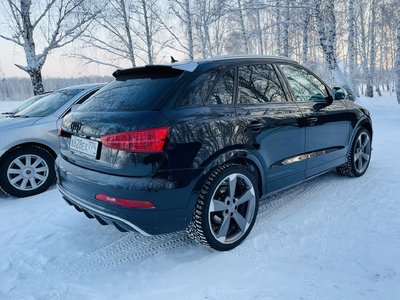

    Здравствуйте, подскажите пожалуйста встанет ли резина 255/40 , вместо 255/35 на оригинальные 20 ротеры Ауди rsq3 ?
  4. MadPR
    MadPR Живу я здесь
    17 июн 2008
    2.748
    1. Нужны точные параметры дисков, но даже с ними гарантий никаких.
    2. В любом случае есть риск того что шины будут тереть подкрылки.
    3. Если такой комплект и встанет на авто, будьте готовы к тому что: спидометр будет врать ~4%, на столько же одометр будет показывать меньший пробег в отличие от реального, клиренс вырастет на ~13 мм, а значит на скорости и в поворотах появится некая "валкость", но ход станет чуть мягче.
