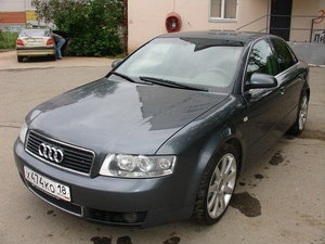

    у кого их забираю они не торчат судя по фото на его авто :confused:

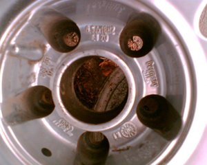

    незнаю как сюда фотки выложить
  5. denis_audi
    denis_audi Живу я здесь
    1 сен 2011
    1.198
    Ямало-Ненецкий АО
    BMW/Х5 4.8 2007г
    вроде получается
      82 КБ
      151
      84,3 КБ
      167

    Это колёса от A6 Allroad первого поколения. Для A4 они по вылету не подходят, обобьёшь арки камнями и в поворотах на высокой скорости могут крылья цеплять.
