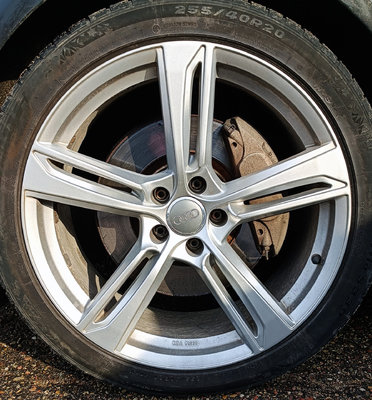

    Может не в кассу, простите... На какую модель ставились эти диски? Гугл вывел на название Blade. Да, они похожи, но не то. Ни одной фото таких не нашёл в интернете, прям эксклюзив какой-то.

    Похоже на олроад или а6 с8. Похожие есть в 21 размере на ку7

    В том то и дело, что только похожие)
