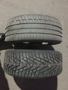

    Доброго дня. Помогите советом. Машина Audi A4 B9. Штатная летняя резина 245/40R18. Спортивная подвеска. Возможно ли перейти на 245/45 R18 для большей мягкости? Они встанут? Нигде затирать не будут? На 40 профиле жестко очень. Или есть другие варианты по размерам? В частности видел 225/45 R18.
    Просто сейчас езжу на зиме 225/50 R17 и очень мягко неровности машина проходит.
  5. MadPR
    MadPR Живу я здесь
    17 июн 2008
    2.748
    В вашем размере производитель дает "заводской тюнинг" только 225/45/18.
    Судя по вашим размерам, разница между зимой и летом в окружности покрышки всего +2 мм (зима больше лета). Если запас по ходу подвески и расстоянию от крыла до покрышки есть, то при увеличении летних покрышек на +5% (с 245/40/18 на 245/45/18) получите увеличение диаметра покрышки сразу на 25 мм, изменение клиренса в сторону увеличения на 13 мм. Спидометр уже на 60 км начнет будет врать и реальная скорость будет 62,3.
    Если же сделать замену 245/40/18 на 225/45/18, то получится следующее: клиренс авто увеличится на 3 мм, высота профиля покрышки увеличится на 3 мм, скорость при 60 на спидометре будет 60,6.
  6. Golden Eagle
    Golden Eagle Участник форума
    20 авг 2011
    394
    A6 C7,5
    Да я в шинном калькуляторе тоже считал. Я думал есть конкретные примеры на личном опыте. Просто при смене резины, я не заметил разницы в ширине между зимними 225/50 и летними 245/40.
