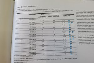

    Подскажите, если поставить на a4 b9 1.4 tfsi 2019г диски 8.5 Et40 r19 и резину 245/40, то спидометр будет врать и будут ли задевать? Увидел у дилера таблицу (во вложении) , но в интернет везде про 245/35/19 пишут, а хочется 19 диаметр и 40 профиль

    С тем что "хочется" рискуете нарваться. Производитель не дает сведений о совместимости резины 245/40/19 с вашим кузовом. Оставьте эти мечты для тех кто ездит на старших моделях и не экспериментируйте. Тем более, в Москве и подавно делать нечего на 19 дисках с таким профилем.
