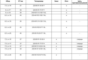

    Хочу купить диски R18 на А6 с7 на лето. Предлагают размер R18 8.0J ЕТ39 5х112 ЦО: 66.6. Номер
    4G0601025BF, говорят, что родные, стояли на такой же.

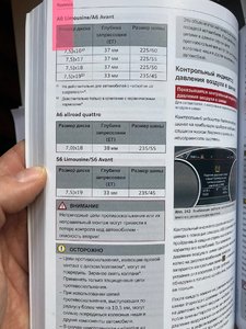

    Букварь говорит, что родные размеры другие.
    Имеет смысл ставить не родные от моей машины? Чем чревато?

    А на предыдущей странице букваря не указано что это для зимних шин?

    Разница с вашими дисками в 1 дюйм. Это не мало.
    Чревато тем что резину нужно ставить шире, а это сразу может повлечь за собой вопросы (не будет ли трения по подкрылки, арки).

    блин, точно. Эти размеры для цепей. Тогда еще интереснее- где указаны обычные размеры? Пролистал все страницы

    В вашем мобильном букваре не знаю где,а в стационарном вот::)

    странно, у меня в руководстве по эксплуатации такой таблицы нет.
    Ну да ладно, спасибо за помощь. Диски можно брать :hi:

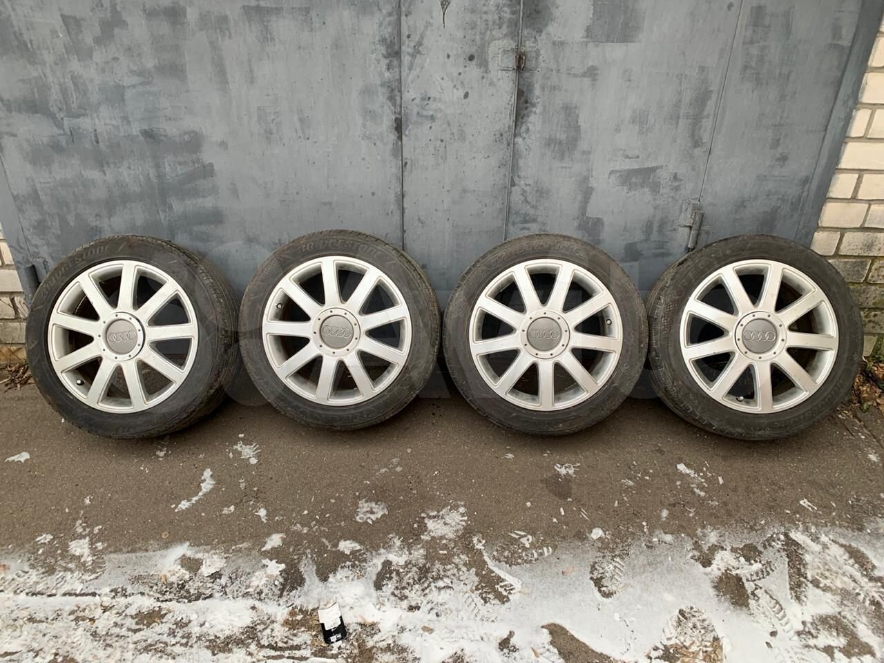

    Здравтвуйте! подскажите плс что за диски?

    Вам номер детали по каталогу нужен?
    Тогда снимите одно колесо и увидите номер на одной из спиц диска с внутренней стороны.
