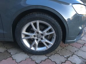

    Добрый день.
    Прошу совета -
    Поставил на A3 sedan 17 г.в. Диски от q3 с параметрами 6,5jx17 et 33 с резиной 215/50 р17.
    Параметры заводского = 7,5j x 17 et 43 для штатного типоразмера 225/45/17.
    После анализа в шинном калькуляторе единственная разница вне нормы -
    положительное плечо обката 8 мм.
    Стоит ли этого опасаться, каковы могут быть последствия и реальные риски и есть ли они вообще ?
    10 мм разницы вылета (et) - приемлемо или нет ?

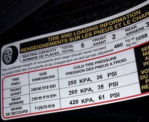

    Приветствую, господа!
    Недавно пополнил Ваши ряды и теперь курю матчасть, пытаясь ответить на много вопросов.
    Машина пока еще томится на СТО, но еще буквально пару недель и наконец-то смогу оценить A4 quattro по достоинству (до этого ездил на Лансере)
    Вопрос сразу стал ребром, как только мне скинули фотки шильдика с заводским размером лаптей, где завод дал понять, предусмотрено 245/40/R18 и без вариантов.
    Причем на шильдике про ET ни слова ... на просторах нашел, что штатный вылет: ET 47/R18
    Как-то он тоже смущает, может есть у кого таблицы перепроверить?
    В штатах 18е лапти сперли и поставили 17-е катки 245/45/R17
    На просторах тырнтера я еле нашел свою А4 2016 2.0 TFSI, но еще в кузове B8
    И там говорят про допуск 17` колес (https://razmerkoles.ru/size/audi/a4/2016/)
    Резина на машине уже не ахти и вот вопрос ... накидывать 17 шины на то что есть и пробовать, как она ведет себя на 17-х..Или же довериться заводу, заняться поисками 18` дисков и бубликов; сливать 17-е и не испытывать судьбу.
    Поделитесь пожалуйста опытом
    Заранее благодарен за советы бывалых аудиводов :)

    Ставьте штатные 225\50 и катайтесь.

    Диски по производителю: 7х17 ЕТ42, 7,5х17 ЕТ38, 8х18 ЕТ40, 7,5х18 ЕТ39
    Резина по производителю: 225х50 R17, 225х45 R18, 245х40 R18
    Если важнее всего вид и наплевать на состояние подвески, комфорт - ставьте 18, но не забудьте, что сэкономить не получится в таком размере. Если же важно соотношение разумных величин, то берите 17.

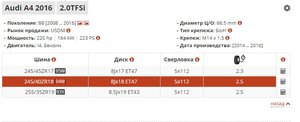

    Спасибо Вам большое, за советы и комментарии.
    Я как раз и хочу, чтоб было все по заводу.
    На машине заводская маркировка 245/40/R18 - фотка в приложении / фото с сайта тоже (https://razmerkoles.ru/size/audi/a4/2016/), где так же пишут про вылет ET47 на 18`
    Это американка, 16-го года, SLINE, в кузове B8 / VIN WAUFFAFL0GN012434
    По вину даже бьет размер в интернете... 245/40/R18
    Собственно из-за этого меня и мучает неопределенность, поэтому и прошу совет

    S line только добавляет "проблем" в некотором смысле. Могут быть суппорта большего размера по сравнению с обычной версией и тогда диски меньше, например. 17-го радиуса физически будет невозможно поставить. С вашим двигателем, вряд ли, менее 18-х колес нельзя поставить. К тому же, подвеска у вас от обычной версии отличается в сторону большей жесткости в пользу управляемости. Поэтому не старайтесь взять резину с меньшим профилем - будет жестко и более шумно, не говоря о меньшем сроке службы подвески, в зависимости от дорог и манеры вождения..
