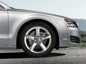

    Вот 215/60R16 (фото из сети)
    Вроде и не очень ужасно. Хотя на вкус и цвет...Мне, например, не нравятся гипертрофированные диски 18", а то и 19" на изоленте. Притом, костотряс по нашим дорогам еще тот.

    Так это олроад вроде? Это почти кроссовер. У вас-то какая машина?

    На фото А6/С5 2,5 AKE 00г.
    У меня АУДИ А6С5 Авант, 2003г.(рестайл), 2.0, МКПП (см. мой первый выше).
    Вот я и говорю, на вид не самый ужасный.
