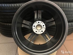

    меня смущает только цена. По маркировкам и т.д. - вроде оригинал. На счет того, что они черные внутри - прикладываю фото дисков, которые продают за 98 тысяч. Они точно оригинал, и черные внутри :)
      59,9 КБ
      49
  2. Tyomich
    Tyomich Участник форума
    27 окт 2018
    113
    Ну ок, допустим) но вы сами то подумайте, зачем людям продавать диски, тем более новые в 2, а то и 3 раза дешевле рынка? Аттракцион невиданной щедрости?)) вы их вживую видели или уверены вообще что они реальны? Может это банальный развод на предоплату. Ну а если и нет, может диски и оригинал, но не новые 100% и далеко не в идеальном состоянии. Насколько же халява перекрывает разум:rolleyes:

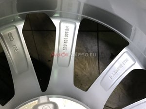

  8. Enzzzo
    Enzzzo Участник форума
    1 янв 2018
    194
    Вот фото оригинального диска, только под этим номером черным цветом и не пахнет.
    И сравните качество покраски.
      123,1 КБ
      67
