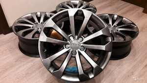

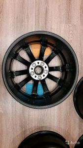

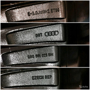

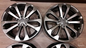

    Всем привет! Предлагают диски, по очень вкусной цене. Говорят новые и оригинальные. Сомневаюсь в оригинальности. Сможете определить по фото? Заранее спасибо :)

    По номеру бьется как оригинал, маркировки все похожи. Если ценник сильно ниже рынка то не факт, что подделка, может они гнутые перегнутые и после покраски))) я весной себе тоже диски искал, нашел оригинал в 2 раза дешевле рынка, от проверок продавец всячески уклонялся-я отказался от греха подальше

    Эти предлагают за 40 комплект. По моему оч дешево ) но очень уж они мне нравятся )
  20. Tyomich
    Tyomich Участник форума
    27 окт 2018
    113
