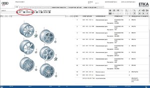

    Вы наверное не от А7 диски купили,т.к. у А6\С7 вылет 45.

    Разве?45 вылет вообще утонет в арках!у меня 18 штатные диски стояли на зиме, там вылет 39 написано на них

    фотки давай, не уверен, что стоковые диски на А7 имеет ширину 9 и вылет штатный у А7 не 37, а 28 типа того...

    Да они на авто уже стоят,9 ширина 37 вылет,это точно!я купил у человека с А7,у кого он их сам покупал и с какого авто я не знаю!мои оригинальные колеса 18 радиуса,стояли с завода,вылет на них 39,могу фото сделать,они сняты!передние диски встали норм ,а вот задние немного утопли,хочу проставки поставить!вот и спрашиваю,какой толщиной проставку взять?
