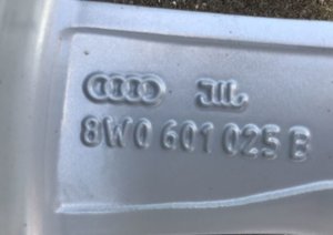

    Коллеги, как можно понять, что диск оригинальный, а не реплика? Нашел на Авито неплохой вариант колес R16 в сборе за 50к (8W0 601 025 B), новый, все дела.
    Есть вот такая фото с тыльной стороной диска
  7. Дмитрий Деновитц
    Дмитрий Деновитц Живу я здесь
    7 авг 2013
    4.062
    А6 С7 1.8Т
    Если есть откровенный индекс вага и кольца, то это оригинал. Один фиг при покупке бу дисков их лучше б прокатывать, что оригинал, что брендовый, что ноунейм...
    vurun нравится это.
  8. MadPR
    MadPR Живу я здесь
    17 июн 2008
    2.745
    Смотрите еще на центральном отверстии у ступицы на месте под заглушку маленькое углубление под "ключ" на заглушке. На реплике таких углублений нет.
    Да и вряд ли кто будет на неоригинал клеймо лепить, как в вашем случае.
    А вообще, хорошие колеса в сборе никто дешево отдавать не будет. Особенно, с нынешними ценами.
    vurun нравится это.

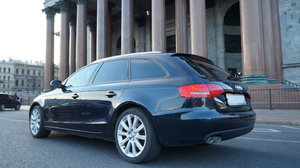

    Думаю взять диски от А6 С7, там вылет ЕТ39, выглядит вроде не плохо. Что думаете?
      193,3 КБ
      39
      169,9 КБ
      37
  15. Udgin0069
    Udgin0069 Живу я здесь
    23 янв 2012
    3.746
    A4 B8 2.0T
    Мне нравится.
  16. Дмитрий Деновитц
    7 авг 2013
    4.062
    А6 С7 1.8Т
    Отлично будет!
  17. meller
    meller Завсегдатай
    14 май 2005
    837
    AVant C4 Q ABC 97г
    Спасибо за советы. Диски планировал на лето, зимние колеса штатные 17.
