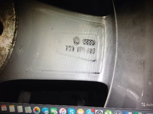

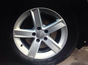

  20. Суши
    Суши Новичок
    31 дек 2015
    7
    Ауди А6 С7 1.8 TFSI
    image.jpg image.jpg Подскажите пожалуйста у меня ауди а6с7 1.8 тфси 2015 подойдут ли мне диски от ауди а4 225 55 16 с диском 8К0 071 496 за ранее благодарю
