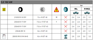

    Извиняюсь, я не проследил за Вашим диалогом. Моего варианта нет на главной странице, по этому я решил написать. В добавок это максимальный размер колеса, который встаёт на C5, если кому-нибудь будет интересно увеличить клиренс без переделок.
    Оффтоп: хочу перейти с R17 на R16, но у меня передние тормоза 1LG из-за которых большинство R16 дисков просто не встают (суппорт упирается в спицы). Согласно спецификации, R16 подходит только в одной комбинации 6J ET40 (верхняя строчка не подходит из-за тормозов), но на данный диск 225 резину натянуть сложно. Уходить далеко от рекомендаций не хочется, хочу попробовать 7Jx16 ET 42, но тоже не уверен. Подскажите, кто с такими тормозами ездит, какие у Вас диски?

    У меня с этими тормозами стояли оригинальные 7х16хЕТ45 и ЕТ42 с резиной:летом 215\55,зимой 205\60

    Варианты резины и дисков на ваш кузов по заявке производителя:
    225/45/17, 7Jх17ЕТ45 (вылет именно 45, а не 40)
    Любые другие варианты только на ваш риск.

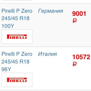

    За счет чего разница в цене, что-то не ясно.
      28,9 КБ

    2.745
    Другая страна производства (в Италии рабочая сила дешевле) и индекс нагрузки у итальянской резины ниже. Это касаемо производства. А вот касаемо продажи - немецкая резина могла быть закуплена в тот период времени когда валюта была дороже и отдавать резину дешевле продавцы не будут до тех пор, пока сроки ее разумного использования не будут заканчиваться, а это не менее 3-4-х лет.
