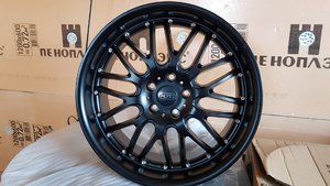

    Вот точно также попал с DOTZ! Не налазят на суппорта новой Q5! Но мне чуть проще-заказал 3мм проставки на проставка.ру. ну и болты подлиннее само собой...
    Но с...ка красивые!

    И что самое интересное - брал размеры очно как заводские!
