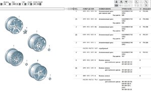

  7. АндрейР
    АндрейР Желаю чтобы все!
    19 апр 2004
    64.292
    A3\8P\2,0Т\Q
    Кто это сказал? Вот оригинальные размеры 19-х дисков для А6\С6.
