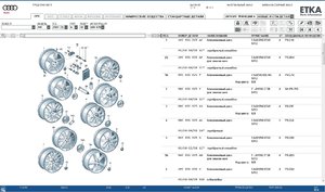

    Коллеги, подскажите вот что.
    A4 B7 2007 двигатель 2.0 TDI BPW 140 л.с.
    Какой производитель рекомендует вылет на колеса 17" 7.5?
    Нигде не нашел официальных рекомендаций. Встать могут колеса самые разные.
    Или просто подбирать комбинацию колеса и шины, чтобы было нулевое плечо обката?

  11. Anatolivanych
    Anatolivanych Новичок
    4 окт 2017
    36
    А4 В7
    А можно источник какой-то?
    Сайт https://www.wheel-size.com/size/audi/a4/2007/ на 17" такого вылета не показывает, но там у них и 2.0 TDI 140 л.с. варианта нет.
