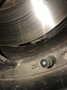

    IMG_2704.JPG Я думал что история с вылетом и подбором дисков у меня закончилась, но заимев 15 диски шириной 6,5 и вылетом в 38 и поставив на них Резину..... они не подошли. А именно диск цепляет об самый нижний болт.
    В голову пришло три варианта.
    1. Купить новые диски с вылетом этак около 28-30 (что само собой не хочется, так как опять тратить деньги)
    2. Поставить проставочное кольцо чтобы (что тоже не хочется, все таки дополнительная нагрузка на подшипники да ещё и найти их где то надо)
    3. Спилить нахрен балкаркой 3-4 мм резьбы на болте
    Так же принимаются другие варианты))))
  17. MadPR
    MadPR Живу я здесь
    17 июн 2008
    2.745
    Когда такое происходит - тут не до вариантов. Как бы не хотелось, но нужно менять диски. Можете не соглашаться, но для авто это самый бескровный выход, как бы не было жалко денег.

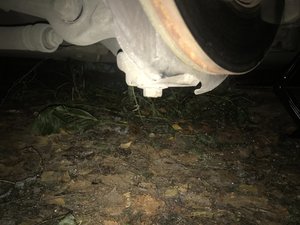

    Можете сделать еще пару фото? По имеющемуся не совсем ясно что к чему.
  18. Domik123
    Domik123 Новичок
    26 окт 2017
    7
    Было
      268 КБ
      22

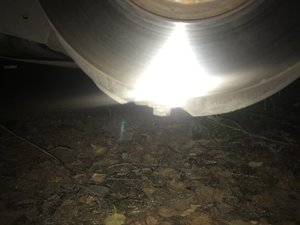

    Применив болгарку и 30 секунд времени стало вот так
      229,1 КБ
      18

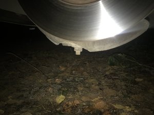

    Ну и вот собственно диск оделся и не задевает. Я думаю что ничего криминального не случилось
      423,6 КБ
      18
