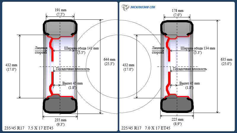

    У меня а4 2006 года, хочу поменять Зиму 205/55/r16 на лето 225/45/r17, и купить диски 7.5" ET45, если сейчас стоят 7j ET42. Вроде все почитал прикинул должно быть нормально. Подскажите так ли это? Да, а в табличке написано стандарт 215/55/r16 и 235/45/r17. За ранее спасибо.

    Ну правильно в табличке написано. Лучше купить 235\45\17. Тот размер,что ты собрался ставить,маловат для В7-кузова

    При увеличении ширины диска, ET необходимо пропорционально уменьшить...

    на зиму 205-55 маловаты! нужны 215-55
    НА лето тоже самое
    Изменение показаний спидометра
    Когда скорость достигает 100 км/ч, реальная скорость будет равна 98.7 км/ч: на 1.4% меньше
    Изменение клиренса -4.5 мм
    В идеале - общий диаметр колеса не должен быть больше или меньше штатного чем на 5мм, в вашем случае лето будет на 9мм меньше а зима аж на 12мм!

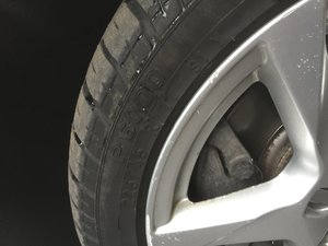

    Мужики привет что то я почитал и не особо все понимаю вылиты какието) у меня стоят 225/45 R17 как узнать какой вылет и какую резину мне ставить на зиму? Какая подайдет как выбрать ?
    Новичк спасибо за понимание!))
      254,9 КБ
      55

    Ещё раз перечитайте своё сообщение,посмотрите на свой профиль,и подумайте.
