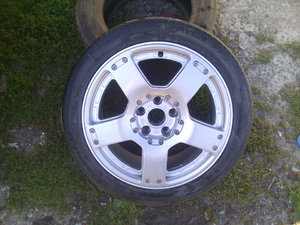

    Ребят подскажите пожалуйста, на зиме стоят диски r17 5x112 7,5j et25 (фото диска 6bc16b6s-960.jpg ) резина 225/50. Может ли из за таких колес умирать быстрее рычаги,наконечники? И совместимы ли такие колеса, т.к они выпирают. Колеса от аллроуда. У меня обычная A6 c6 4f 2008г

    Да, вылет очень большой для простой а6. Там в стоке 38 вроде.
    На рычаги не влияет, так как колесо такое же как сток, кроме вылета.

    Ясно, а то так совпало что шрус стал вылетать. подвеску перетряхнул полностью и сайлент блоки подрамника. Грешил на колеса, думал из за них все раздолбал
