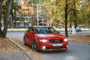

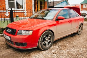

  8. DenisFrolov
    DenisFrolov Участник форума
    9 сен 2013
    158
    A4/B6 1.8T Q 2004
    Вот для наглядного примера
    225/55/R16 и 235/40/R18, а еще ранее были 205/55/R16
  9. MadPR
    MadPR Живу я здесь
    17 июн 2008
    2.748
    225/55/R16 смотрится хорошо и на практике адекватно, а вот 235/40/R18 считаю явным перебором для этого кузова в режиме повседневной эксплуатации. Пожиганить, не париться на счет состояния подвески и стоимости ее обслуживания, не говоря о резине - да, а если рационально полходить к делу и пытаться сочетать драйверские повадки с циклом жизни подвески, резины и, учитывая стоимость комплектующих с резиной - однозначно нет.
  10. Alex-electro
    Alex-electro Завсегдатай
    31 дек 2014
    606
    A6/C5 2.8 ACK 98г. Mono Ручка LPG
    225/55/R16 на фото выше смотрится не очень, профиль высоковат, 205/55/R16 смотрелась бы получше, по крайней мере сбоку.
    R18 - перебор, да.
