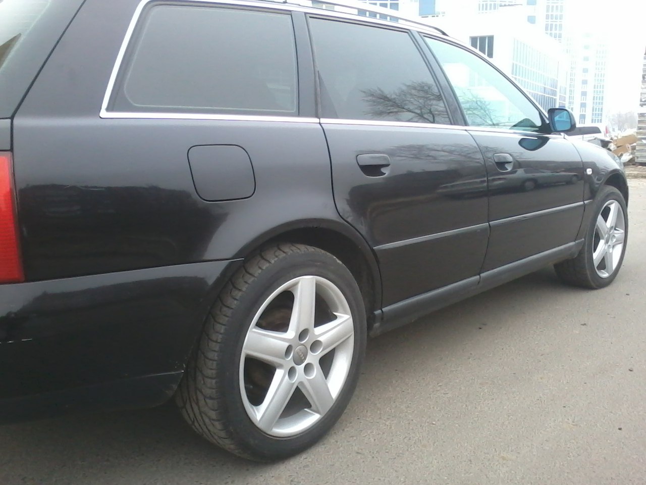

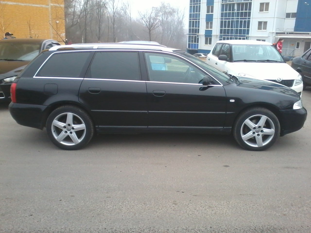

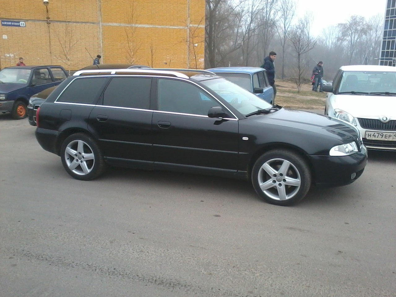

    Привет!
    Отвечу сам на свой вопрос.
    Литье с параметрами 7,5JX17H2 ET45 ( 4F0 601 025 AF Z17 ) и резина 235х45\ r17 становится без проблема на А4 В5 quattro. Зазор с переди и сзади между покрышкой и кулаком примерно по 5 мм.
    Прошу автора темы добавить инфу в шапку.

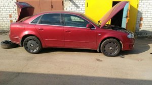

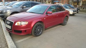

    Колеса встали отлично.
    Резина 235/40 R18
    Диск R 18
    ширина обода 8"
    Вылет 48
    Встал вопрос о занижении...

    Из-за вылета колёса глубоко в арках сидят... не очень красиво смотрится ... имхо конечно.
