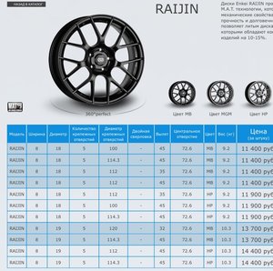

    Подскажите плиз ,хочу вот такие в цвете MB..19-е...Какие из списка могут подойти мне?

  18. АНДР-S-LINE
    АНДР-S-LINE Старожил
    18 дек 2012
    7.926
    Ямало-Ненецкий АО
    Q-3 FL Revo®
    в этом я не советчик.. ссори
  19. Rezzident
    Rezzident Живу я здесь
    1 сен 2012
    2.789
    А6/С4 2.6 96г.
    Твой размер 5*112, ЦО без разницы, поставишь проставки, вопрос копеечный. А вот с вылетом (ЕТ) надо прикидывать. 40 это в идеале,представленые варианты 35 или 45. В принцине 5мм не критично, но лучше уточнить.
    P.S. Чем меньше цифра вылета, тем больше оно выпирает из арки...
  20. Lucky777one
    Lucky777one Участник форума
    18 авг 2015
    137
    A5/B8 2.0T Q 15г.
    То есть вот эти прям идеально встанут?
    http://bbswheels.ru/collection/ch-r/product/85x19-5x1120x820-et400-ch-r-matt-black
