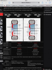

    Как считаете такая замена на а3 седан допустима? Первая колонка штатный размер, второй то что я присмотрел: резина поуже, диск соответсвенно тоже для зимы нормально должно быть. Клиренс плюс 7мм не лишний и терть не должен.

    Посмотрел и правда маловато дисков с такими параметрами. Обычно +- 5 мм. от 30 до 40 ет норм.
