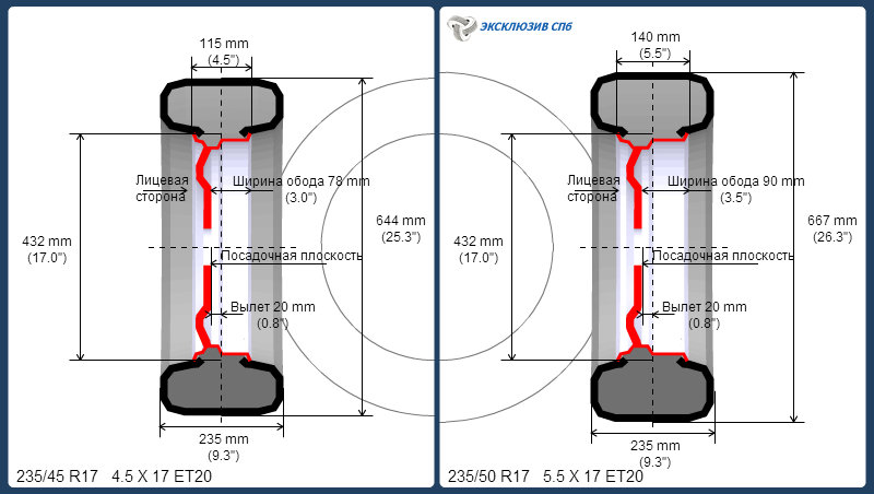

    на B7 из 17 только 235-45 или 215-50, если ставить другой размер колеса, то колеса либо будут больше стока либо меньше по общему диаметру :ded:
    Вот смотри что будет если поставить 235-50/17
    Общий диаметр колеса будет 667мм, когда стоковое значение 644 !
    Изменение показаний спидометра Когда скорость достигает 100 км/ч, реальная скорость будет равна 103.7 км/ч: на 3.6% больше
    Изменение клиренса 11.5 мм

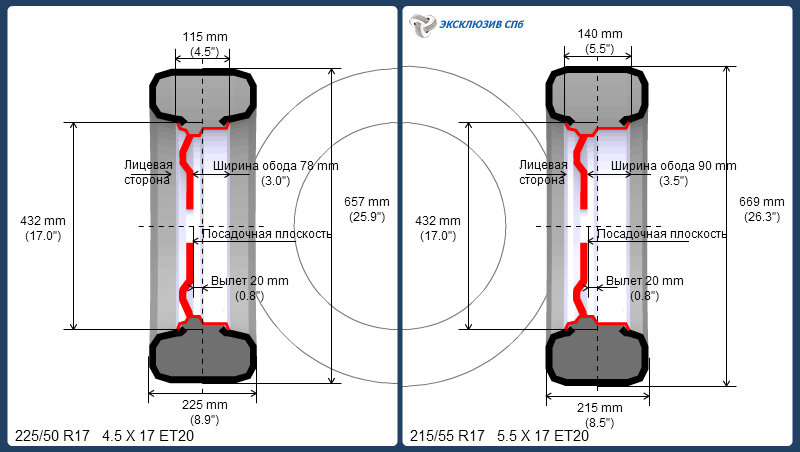

    Подскажите.Нашел хорошую резину на зиму 215/55 r17. Нормально ли она встанет (не будет "домика") и ровно ли будет изнашеваться?машина ауди а4 б8 штатный размер 7,5x17 225/50 r17.
  19. REMUR
    REMUR Живу я здесь
    9 дек 2013
    2.517
    A4/B7 2.0TQ [K04] Stage 3
    общий диаметр колеса не будет соблюден!
    поставить можно, но это колхоз :)
    и еще
    Изменение показаний спидометра Когда скорость достигает 100 км/ч, реальная скорость будет равна 101.9 км/ч: на 1.8% больше
    Изменение клиренса 6 мм
