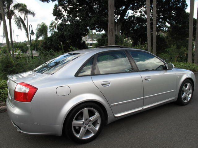

    ребята подскажите на дисах r17 7,5j et 45 стоит сеичас резина 225/45 хочу поствить 225 /50 подоидет ли? машина a4 b6 2002 1.9 tdi. спасибо[​IMG]
  13. Alex_z
    Alex_z Старожил
    13 июн 2008
    17.861
    Корея Северная
    A6 C7 2.0TFSI 2017
    подойдет
