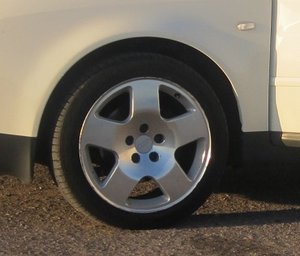

    здравствуйте, помогите с выбором, не нашел информацию о "комфортных" вариантах заводских размеров дисков и шин на А6/с5.
    Швыряет из стороны в сторону на S-очных 8jx17 ET35 с резиной 235/45 по нашим колейным дорогам.
    По вину стояли шестнадцатые 7jx16 ET45 205/55. Нравятся более близкие к штатным - 17 размером 7,5jx17 ET45, больше по ширине на 13мм заводских 16 и меньше стоящих на 13мм:
    [​IMG]​

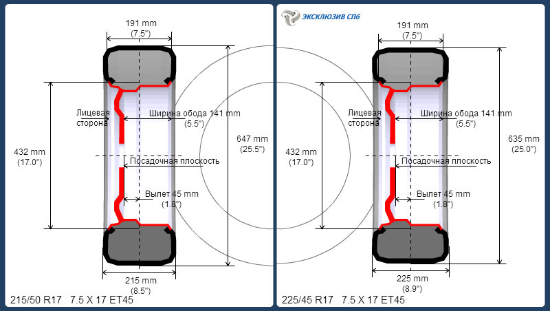

    Можно ли на 7.5 натянуть 215/50 или на такую искать более узкие диски 7jx17 et45 (существуют ли такие заводские)? Не хотелось бы, чтобы резина на дисках выглядела "трапецией", если можно так выразиться.
    Нынешние 8jx17 ET35 235/45:
  10. cloxk
    cloxk Живу я здесь
    19 апр 2011
    1.130
    215 мм слишком мало для 8-го диска. минимум 225 нужно. 245 - самое оптимальное.

    От 8 хочу избавиться. А на 7.5 натянуть 215/50 (первое фото)? или тоже "домиком" будут? Не встречал заводские 7 на 17(
  12. Khramov
    Khramov Участник форума
    20 май 2013
    377
    A4/B8 1.8T 13г.
    нормально будет
  13. cloxk
    cloxk Живу я здесь
    19 апр 2011
    1.130
    В самый раз на 7.5
    У меня раньше штатные R16x7.5 были с резиной на 225. С 215 будет в самый раз
  14. jimmyman
    jimmyman Новичок
    23 ноя 2012
    12
    Только наверно 215/50 упрется в поворотный кулак? В начале ветки 225/45 на 7.5, да и только(
