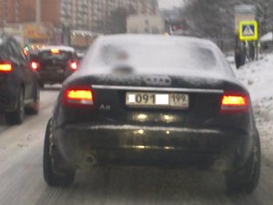

    та вроде бы верно...
    хочу себе на зимнюю резину диски купить...вот нашел,попросил параметры скинуть...
    там пара дисков с вот такими параметрами R16 9j*16H2 ET15, как он сказал с полкой.
    а пара с 7,5j*16H2 ET35 без полок
    вот они http://img29.olx.ua/images_slandoco...prodam-titanov-diski-r-16-5112-fotografii.jpg

    Ну те,которые 9ж ЕТ15 выглядеть будут примерно вот так:

    ясно....спасибо большое!!!

    Они на мерса, наверняка

    да,ставят на мерса,и стояли на Т4...а вот на ауди по ходу арки при загрузке тереть будут, так же?

    На т4 вылет ещё больше, чем на а4, потому на нём должны были ещё сильнее торчать.

    то есть, можно брать и ставить?)норм будет?

    Нужно смотреть по месту. По мне, так будет жуткое у..ище, даже если влезет))
