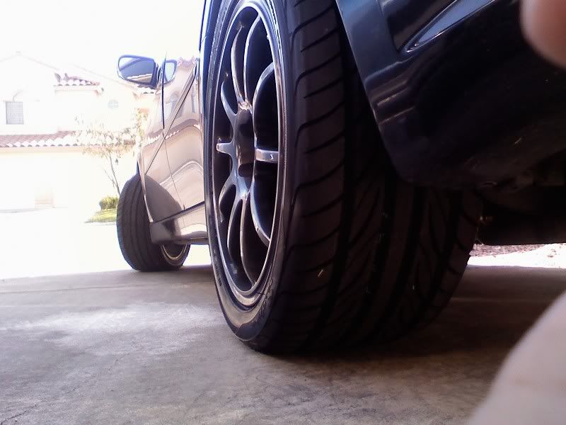

    Выглядеть лучше не будет, т.к. у меня ща 17е с вылетом 45 и резиной 225:
    А с новыми колесами будет вылет 50, но и резина 245, т.е. относительно фотки, которую я запостил выше - резина еще на пол сантиметра будет шире, чем сейчас (хотя да, диск на 0.5см будет глубже). А ща смотрится отлично. По мне лучше уж 50 будет, чем 45 - дольше кузов будет чистым и ниче не отпескоструится.
    Ну а как шина лежит на диске (сколько "лишней" резины за пределами диска), от вылета уже не зависит. Там зависит от ширины диска. Я хочу 8J и 245. Выглядит отлично и диск покоцать сложнее. Вот пример:
