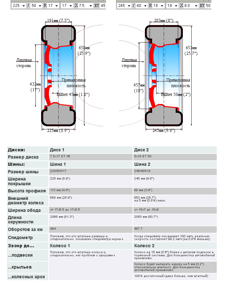

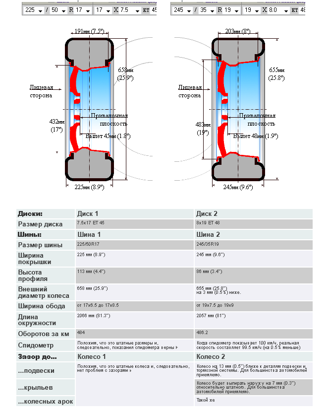

    Господа, я вроде и не чайник, но хочу удостовериться. У меня Audi A4 "14 с дисками "5 рукавов" R17. Подобрал я себе на лето замену - 18е или 19е (одна модель, пока не определился с размером), диски с резиной, пока доллар не стал по 100р за штуку. По параметрам, все вроде норм?
    Вот че по шинно-дисковому калькулятору выходит:
    Вроде все идеально.
    Склоняюсь, все же к 18 дюймам и вылету 50.

    А теперь по калькулятору, ссылку на который я давал выше, пощелкайте вылеты и наглядно посмотрите...
    Ну и гугл + читаем первый попавшийся запрос, достаточно будет первых пяти постов. http://forums.drom.ru/subaru/t1151424293.html
    Иными словами: чем больше вылет колеса, тем глубже оно сидит в арке (грубо-говоря ближе к амортизаторам и элементам подвески).
    Так что, Вы не правы.
    Повторяю вопрос: какой смысл брать 45й вылет, если 50й влезет? (Оригинальные 18е диски идут с вылетом 47).
