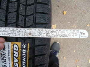

    Блин, друзья, подскажите, а то купил вчера резину зимнюю - теперь думаю - подойдет или нет?
    Лето у меня 235 45 17
    Спорт подвеска
    Ничего не трет не задевает
    на зиму купил 225 50 17
    Но...
    Всегда думал, что первый параметр это ширина в мм, т.е. 235 и 225 мм соответственно.
    Но сегодня померил и ... фиг там!
    Ширина 235 смотрите фото - 210 мм !!!
    А ширина 225 не на диске 225!
    По высоте должно подойти, а по ширине не будет тереть об рычаг?
    Или когда на диске и накачана шина она уже( ударение на букву у) будет???

    как то так плюс играет роль ширина диска для 235 го профиля рекомендуемая ширина диска 8 "!
  12. trank
    trank Завсегдатай
    28 сен 2012
    877
    шкода скаут 2012
    Если я правильно тебя понял, то у меня на 235 резине ширина 210 мм, так как ширина диска у меня 7.5?
    А интересно, что дает ширина диска в 8 дюймов вместо 7.5 при одинаковой 235 резине?
    Завтра придется сделать одно колесо и примеривать, а то может в магазин обратно резину придется везти...

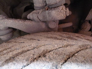

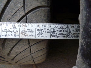

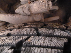

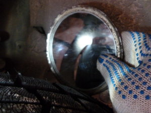

    Отписываюсь, может кому пригодится.
    Повторяю - спорт подвеска.Стояла лето 235 45 17 Ставлю зиму 225 50 17 Вылет у дисков 45
    Сегодня сделал одно колесо для примерки.
    Все нормально встало.
    Сбоку фото не очень получилось-там до рычага около 1 см.
    Сверху расстояние 2 мм. Ну , думаю, прокатит, там же оно не изменяется.Так ведь?Если неправильно то поправьте...

    Это как на летней было

    G35
    у разных производителей, не смотря на маркировку размеры разные. то, что размер не совпал, при Вашем выборе не критично.
