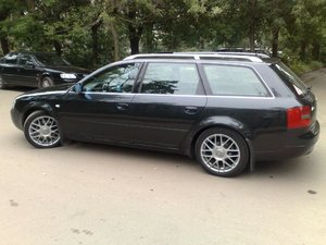

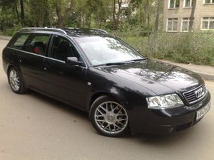

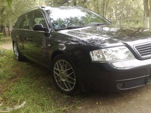

    Выбирай какая понравится))) В таком цвете наверняка ещё нет. Диски полностью отпескоструены и покрашены порошком в аллюминий-хром :)
    ПыСы: а в районе двух оригинал или кетай?

    оригинал конечно
    китая я не встречал таких
    зы... щас глянул - в Экзисте 2500. А раньше можно было за 1500 купить. Инфляция однако
