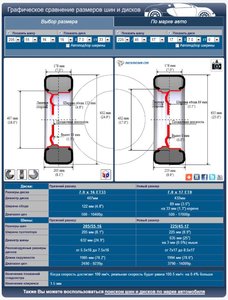

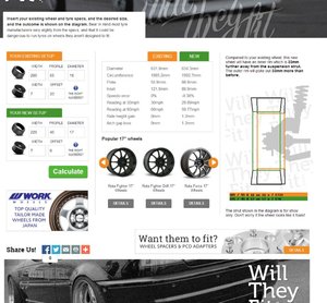

    У меня вопрос, который надо решить довольно быстро, про диски.
    Авто: Audi A4 B6 1.8T Quattro, АКПП, S-Line, 1BE, 2004.
    Я нашел интересные для меня диски (но они для японок), параметры их
    17x7JJ 5x114.3 вылет +20, хочу на них резину 225\45\R17 (или 235\45\R17).
    Нашел проставки переходники с 5x114.3 на 5x112, они имею ширину 20мм.
    Сейчас езжу на 205\55\R16 7JJ ET33.
    Вопрос в следующем, у новых дисков будет вылет с проставками — 0 как я понял. Это вообще как, за арки выйдет? На скриншотах разница то что сейчас стоит и новые колеса.

    если утрированно,то будет это примерно вот так:
    Либо поищи что-то другое,либо эти диски можно расточить на 5*112

    Спасибо, рассмешил. Продавец говорил, что эти диски на немку уже ставили без проставок (но на ту немку, у которой болты M12, так как у дисков отверстия M12), а у нас же M14. Получается - если отверстия в диске сделать с M12 на M14, то и проставки не нужны, вылет будет тупо 20 ???

    бинго

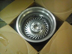

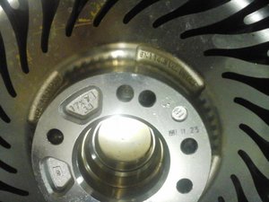

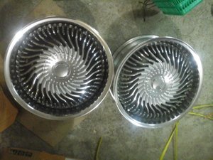

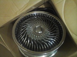

    покажи хоть фотку что за диски такие,что ты так ими загорелся?

    Они имеют двойную разболтовку 4x114.3 и 5x114.3
    Я думаю не каждый поймет их крутость ))
