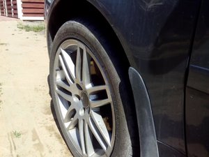

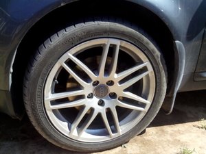

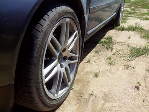

  14. Дюхарик
    Дюхарик Живу я здесь
    2 апр 2009
    3.817
    А6/C5 2.4BDV Q 02г
    да не гоните пургу, 245 40 18 на 18й 8ке сидит ровно, у самого стоят!

  16. A.K.S.
    A.K.S. Новичок
    6 янв 2014
    50
    VW Golf 4
    Дюхарик, а можно фотку крупным если не затруднит?

  18. Дюхарик
    2 апр 2009
    3.817
    А6/C5 2.4BDV Q 02г
    Завтра по светлому зафоткаю скину.

  20. Дюхарик
    2 апр 2009
    3.817
    А6/C5 2.4BDV Q 02г
    Держи!:beer:
