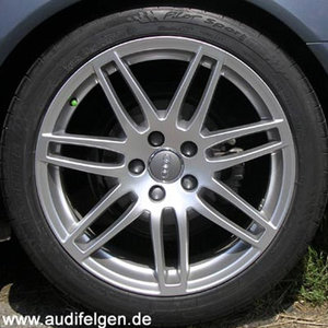

    Мужики, а какой самый высокий профиль можно натянуть на R18 ЕТ43 8J (диски 8E0601025BA), для А6С5.

    Вот такие вот.

    Отвечу на сой же вопрос так как ответа не получил пришлось эксперементировать. Профиль выше с такими параметрами дисков не влезет, будет упираться в рычаг и рулевой наконечник. Можно попытаться поставить диски с вылетом примерно на 30 возможно тогда пройдет и больший профиль.
