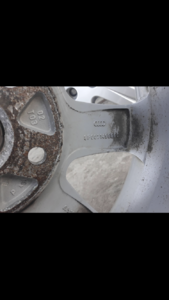

    Всем привет, хочу купить с рук оригинальные диски на ауди а3 (8P). У меня колеса R16 205x55. Подскажите есть какая-то конкретная модель? Или если оригинал продают от а3, то и на мою тоже подойдут?

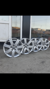

    Вот такие подойдут к моей?
