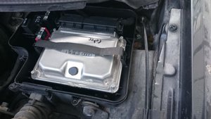

  8. allroad1976
    allroad1976 Завсегдатай
    14 ноя 2011
    835
    Мурманская обл.
    Allroad 2,5TDI 01г
    Чего-то педали не увидел ;-)
    Что-то из этого надо снимать?
  9. юрий.в.
    юрий.в. Старожил
    25 сен 2010
    5.483
    A6/C5 2.5TDI AQ 99
    Чёрную скобу,посредине снимай! И убирай в сторону "мозги" под ними всё увидишь!
  10. allroad1976
    14 ноя 2011
    835
    Мурманская обл.
    Allroad 2,5TDI 01г
    Страшновато мозги трогать:)
