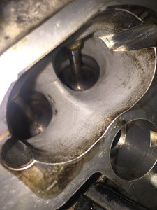

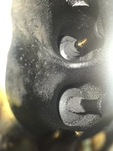

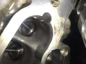

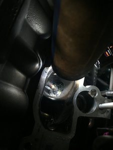

    Состояние клапанов на R8 v10 при пробеге 20.700 км. Автомобиль регулярно обслуживался, масло регулярно менялось (использовалось оригинальное масло VAG LongLife), а/м заправлялся только на проверенных заправках бензином с октановым числом 98 или 100.

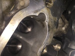

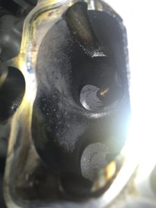

    Состояние клапанов после очистки:

    Тут дело не в обслуживании, конструкция не очень удачная. Поток воздуха не продувает клапан как везде.

    Конечно, нагар образуется именно из-за конструктивного недостатка. Написал про обслуживание, чтобы снять вопросы частоты обслуживания, качества расходников и т.п. Ведь многие товарищи любят во всём винить хозяина авто :nod:
