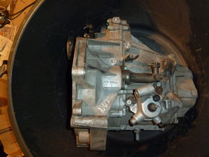

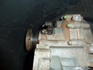

    подскажите пожалуйста где находится датчик спедометра на ауди а2 1.6 fsi

    над дифференциалом коробки (сверху видно) если коробка 02T . завтра сфоткаю коробку!

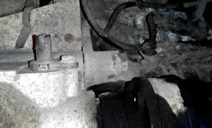

    У меня он стоит в КПП, но никаких разъемов к нему не подключено. и не было.
    все работает!
    Если речь про этот:
    На 1,6 не знаю как устроенно...
  6. серый1970
    серый1970 Участник форума
    29 мар 2016
    336
    датчик
      407,1 КБ
      42
      434,7 КБ
      50

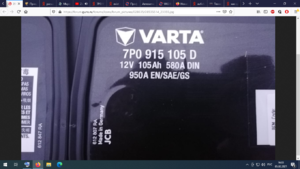

    Здравствуйте,вопрос об аккумуляторе есть возможность поставить такой как на скрине,проблем нс зарядом не возникнет?и 950A это пусковой ток?спасибо.Генератор не родной стоит,на коробке от оного написано 90 amp

    Да ставь -ничего не будет (плохого). Померий напряжение на генераторе и на аккумуляторе.
