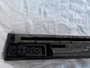

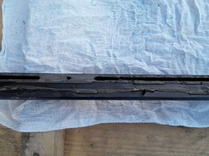

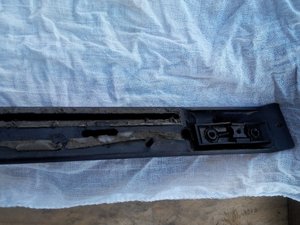

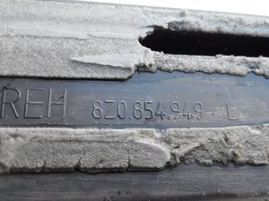

    Здравствуйте Народ! Подскажите как снять нижний молдинг двери (а2)? Про саморезы сзади -знаю . А дальше?

    серый1970
    А дальше акуратно оттягивать и помогать метал.линейкой или еще чем нибудь похожим , там двухсторонний добротный скотч.
    Я снимал задние но думаю и передние также крепятся
