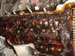

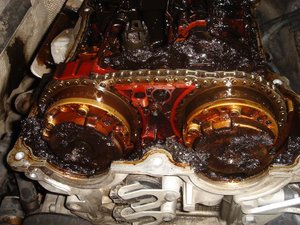

  20. Susanin30
    Susanin30 Живу я здесь
    11 янв 2008
    4.746
    CLS 500 4M
    Бензин, Кастрол, замена масла через 30 000 км...))
    Взято с другого форума). Мопед не мой.
    Я всю жизнь на Мобиле).
      158,4 КБ
      161
      136,5 КБ
      153
