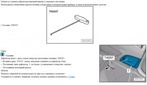

    всем привет! провалилась крутилка (откр / закр) воздуховода правая у кого-нить было такое? номер детали 4G1820902A6PS (если фотку загуглить)

    Было подобное на а4ar, только провалилась направляющая воздухопотока, повреждений никаких не было, все целиком поменяли по гарантии.

    Весь дефлектор снимается съемником, можно изготовить самому из жесткой проволоки, или снять его сняв бордачек и подтолкнуть дефлектор изнутри. Если не ремонтопрегоден, то у меня есть с немного треснувшим хромом, на запчасти из 2-х один собрать можно будет, за пивас :).

    гарантия закончилась уже

    Спасибо попробую снять, если сломана - готов на обмен (пивас):rock:
