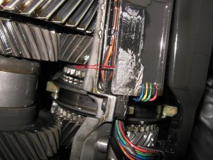

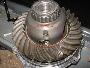

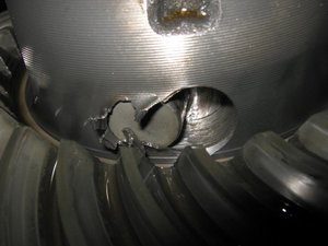

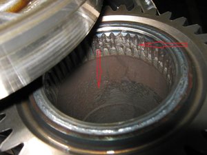

    Знакомый недавно подрифтил на А6 3тфсй, 12 год, сток, пробег 25ткм.
    В результате замена коробки (с-троника) в сборе по кулансу.
    Симптомы- на следующий день после дрифта коробка перестала переключать передачи, встала в положение R. Дилер сначала приговорил блок управления кпп, но после вскрытия увидели очень много стружки и пробитый-вывернутый диф....:help:

    ну это частная проблема на переднем приводе с ДСГ6, я думал на полном такого нет... лечение не буксовать с вывернутыми колесами)) да и вообще не буксовать или ставить тюн ДИФ.
    у сестры на ети 1.8т 4х4 так же въе... диф, пробег был 29тыс, меняли кпп по гарантии.
    Причем особо на ней не дубасили, моя эРка уже 70+накатала и диф ок. Коробки одинаковые, но мощности в гольфе в 2.5раза больше.

    Вообще то дифференциал и нужен для того, чтобы обеспечить разность угловых скоростей при поворотах и неровностях. Было бы понятно, если бы дифференциал заблокировали и поворачивали при этом, тогда он действительно выйдет из строя, так как две полуоси при блокировке "превращаются" в одну. А вот при чём тут КПП не понятно совсем. Ей какая разница как работать, по прямой или с вывернутыми колёсами.
