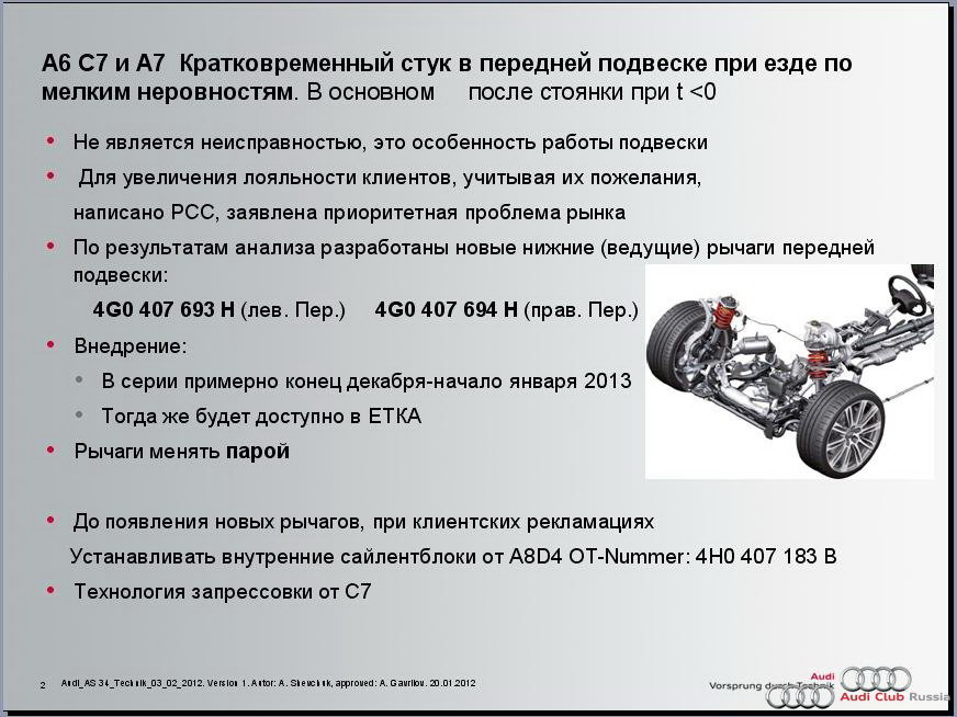

    1:Не горит диод в дверной ручки водительской двери.(перегорел?или возможно где то контакт нарушился)
    2:Слабый стук в подвеске в районе переднего левого колеса.Стучит именно на маленькой скорости и при маленьких неровностях.(у знакомого в сервисе подняли ее и он обсмотрев ее сказал что возможно передний нижний рычаг.Вот и думаю а вдруг не рычаг а шаровая или сайлент блок)
    Спасибо.

    Мда(Спасибо огромное за такую инфу о подвеске.
