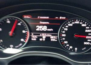

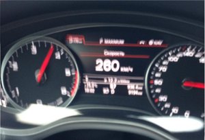

    Вот специально для мистера - я все знаю!:umnik:
    Извините за качество, настраивать фокус было не удобно:f1:, больше разогнаться не успел, прямой участок всего 1.2км, по оборотам видно что запас еще есть, график со стенда как сделаю выложу... сори за офтоп)

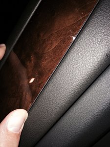

    #4491 Klemanso, 1 окт 2014
    Вчера у нас резко похолодало, сажусь с утра в машину, а там вот такая вот Ebola
    Вставка отошла от панели, кто сталкивался с аналогичной проблемой?
