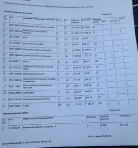

    Не попал я пока домой. Вечером постараюсь выложить фото з/н.

    Nickart, обещанное.

    Спасибо большое :thumbup:
