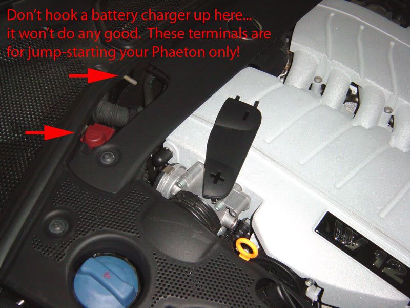

    Какие клеммы?

    Которые идут на аккумулятор + -.

    А всё понял ты в капоте прецепляешся. У меня вроде в С 6 такого нет.

    В С6 есть такие клемы в капоте, в описании написано, как подключать, когда от внешнего источника запускаешь. Я заряжал С6 подключая непосредственно к аккумулятору без снятия клем. Но зарядное устройство было современное со всевозможными защитами и ограничениями.

    Чё то смотрел,не нашёл. Может они пошли с определённого года,у меня с 6 2004 года.

    Хотя может это и плохой совет для подзарядки, только для подсоединения пускового устройства. Клеммы точно должны быть, но они не голые, а могут быть защищены накладками. Я нашел картинку в интернете для Фаэтона, там не советуют заряжать батарею через эти клеммы. Повторю, я заряжал подсоединив зарядное устройство прямо к аккумулятору в багажнике.

    Я свою не заряжал, а вот от своей заряжал другую машину через эти клеммы.
