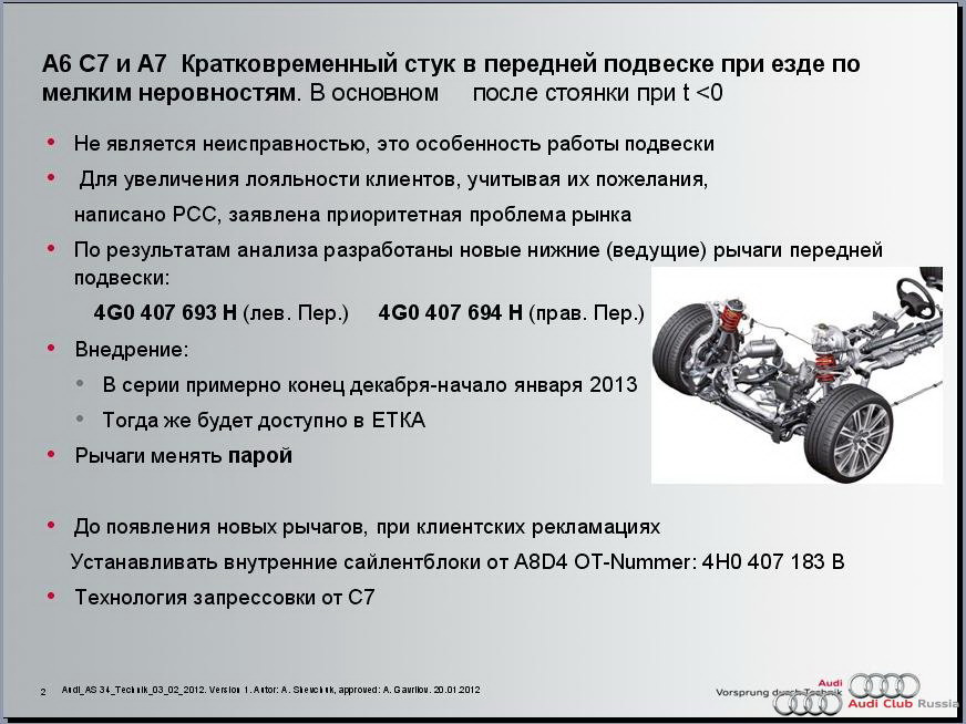

    Люди добрые, кому реально починили стук в передней подвеске спереди в морозы? ОД морозится, ездят вместе со мной и "ничего не слышат"... Реально замкнутый круг:)

    Мне заменили рычаги, стук вроде пропал. Продемонстрировал на ледяной гребенке. Стук вылез моментально.

    Можно подробнее: в идеале номер детали...? Хоть какие-то аргументы и прецеденты у меня будут...

    Подробности на картинке.

    Спасибо, пойду завтра штурмовать ОД :)
