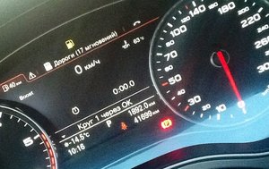

    Для контроля t* масла лучше включить "таймер кругов", всегда будешь знать температуру.
    См. фото, правый верхний угол

    Чего такое таймер кругов? =) Стоит по умолчанию или надо через комп выводить?

    Через комп.
    Рукодельные ребята сидят в этой теме http://www.audi-club.ru/forum/showthread.php?t=322273

    а что это такое-то? что показывает? температуру масла - почему так странно называется?
    на scoda superb так и пишет "температура масла", причем это уже с завода стоит в ней.

    Показывает на приборке секундомер, где можно отмечать время прохождения каждого круга на треке.
    Также, дополнительно, t* масла и давление в турбине.
